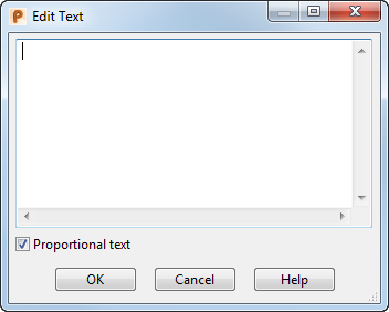

  3. 画面上の位置をクリックして、テキスト編集 ダイアログを表示します。
  4. ダイアログにテキストを入力します。
  5. プロポーショナルテキスト オプションを選択すると、比例割付けのテキストを作成します。
    選択解除すると、テキストは固定幅で作成されます。
  6. OK、または、画面上をクリックします。

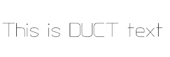

    画面上にテキストが表示されます。

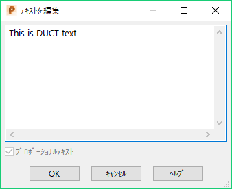

  1. テキストをダブルクリックして、[テキストを編集]ダイアログを表示します。
    選択したテキストがダイアログに表示されます。
  2. ダイアログでテキストを編集します。たとえば、単語を次のように変更します。
    This is text.
  3. OK、または、グラフィックウィンドウをクリックします。テキストが変更されています。
