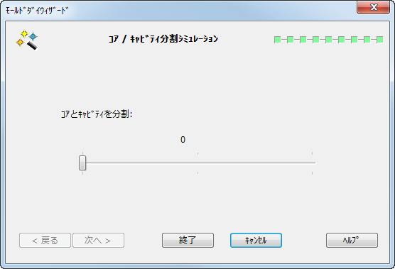

[コア / キャビティ分割シミュレーション]ページでは、モデルはワイヤーフレーム モードではなく、現在のシェーディング モードで表示されます。

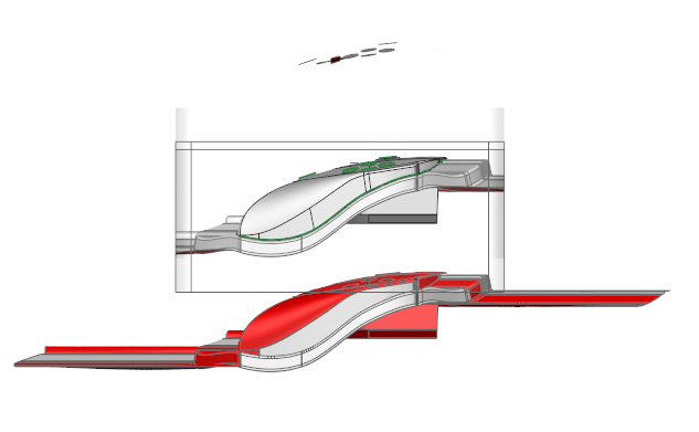

  1. スライダーを使用して、選択したオブジェクトからダイを分割します。2 分割されたものが、グラフィック ウィンドウ内を移動するように表示されます。これはダイの内部を確認するための単なる視覚的補助です。
    パーツのみを分割する場合は、コア用とキャビティ用の 2 つのソリッドを使用します。
  2. [終了]をクリックして、ダイ インサートを保存します。モールド ダイ ウィザードによって生成されたインサートは次のマテリアルを使用します。

    キャビティ/コア/インサートのセットを表示する表が、ブラウザー ウィンドウの[インサートを作成]セクションに表示されます。各 アイコンをクリックして、アイテムを確認することができます。
  3. これで、キャビティ プレートとコア プレートを作成する準備ができました。ブラウザー ウィンドウで [次]をクリックします。
    これにより、カタログからコア プレートとキャビティ プレートを選択するページが表示されます。
