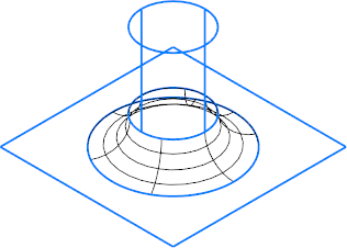

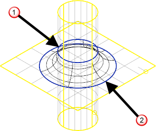

次に示すサーフェスには、2 つのトリム バウンダリーが存在します。1 つは円筒 、もう 1 つは平面 にあります。
これらのサーフェスを次のようにトリムすることができます。
P カーブで構成されるトリム バウンダリーとサーフェス エッジを結合して、サーフェス上の閉じた領域を形成します。
