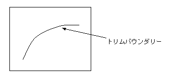

トリムバウンダリーを編集
トリムバウンダリーはサーフェス上の閉じた領域に作成されなければならず、開いた領域ではトリム領域は定義できません。
トリム バウンダリーを生成すると、次の図のようになる場合があります。
