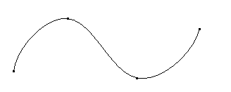

G2 カーブは、ベジェカーブよりも数値的にスムーズになります。
次の方法で、G2 カーブを作成します。
キーポイントの入力に伴い、ラバーバンドカーブがカーブの形状を示します。
