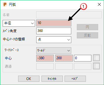

    [円弧]ダイアログが表示されます。このダイアログは、次の点を除き、単一円弧の編集ダイアログと類似しています。
    : ピンクで強調表示されているプロパティは、選択した円弧により異なります。

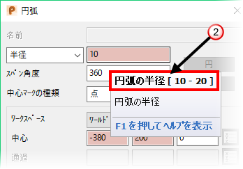

    - プロパティ上にカーソルを配置すると、値の範囲が表示されます。
