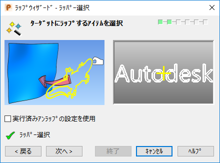

ラップウィザード - ラッパー選択
ターゲットサーフェス、または、ソリッドにラップされる選択ワイヤーフレームを表示します。
[実行済みアンラップの設定を使用]: ワイヤーフレームが事前にアンラップされている場合、自動的に選択されます。
ラッパー選択 - ターゲットサーフェスにラップするワイヤーフレームを選択します。 アイコンが から に変更します。
[次へ]: ラップ ウィザード[データムワークプレーン]ページが表示されます。
