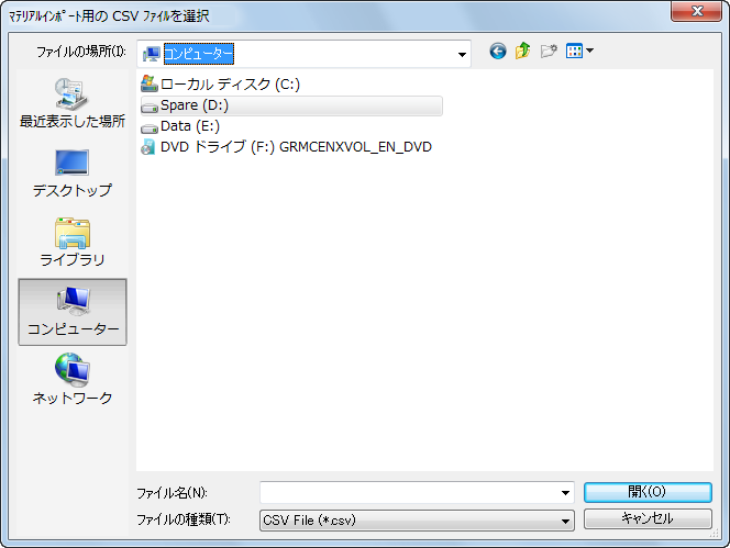

このダイアログを使用して、.csv ファイルを選択し、マテリアルデータをデータベースにインポートします。
  1. インポートするファイルが保存されているフォルダーを選択します。
  2. インポートするマテリアルデータが保存されている .csc ファイルを選択します。
    注: マテリアルをインポートするには、.csv ファイル が必要です。 .csv ファイルは、[マテリアルを選択]ダイアログの[マテリアルをエクスポート]オプションを使用してマテリアルをエクスポートすると、自動的に作成されます。ユーザーが作成したマテリアルを PowerShape にインポートする場合、.csv ファイルを手動で作成するか、既存のファイルを編集します。
  3. 開く をクリックして、.csv ファイルに含まれているマテリアルデータをインポートします。
  4. PowerShape を再起動して、マテリアルを利用可能にします。
