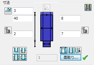

孔の各タイプについて、孔のイメージがダイアログに表示されます。
: ソリッドの全体に孔を拡張します。画面上で、孔の長さは、ソリッドを超えて延長します。孔の両端にセーフティマージンを描画します。
- ソリッドの厚さよりも長い孔の長さを、その厚さまでトリムします。 このオプションを選択解除すると、孔の長さはトリムされません。
: 貫通孔の長さを最終前方交差までトリムします。貫通孔の長さを最初の交差までトリムするには、
をクリックして、
を表示します。
- 孔の反対方向の長さを、最終交差まで、トリムします。 貫通孔の長さを最初の交差までトリムするには、
をクリックして、
を表示します。
- そのショルダーまでの深さを計測します。 このオプションを選択解除すると、円錐の先端までの孔の深さを計測します。このボタンを選択すると、[孔の終点を表示]
ボタンが非アクティブになります。
- 孔の端に円錐を表示します。
が表示されている場合、孔の面取り ダイアログで定義されているように、孔断面に面取りが追加されます。
をクリックして、孔の面取り ダイアログを表示します。
面取りが必要ない場合には、
をクリックします。これにより、
が表示されなくなり、面取りなし
が表示されます。
- 安全マージンを、(サーフェス交差を孔が完全に通過するのに十分大きい)自動的に生成された値に設定します。 オフセット安全距離テキストボックスは利用できません。このオプションを選択解除すると、オフセット安全距離は手動で設定されます。
安全マージンは、孔をソリッドに切込むようにする、孔以上の長さになります。
安全マージンがソリッド内にあることがわかる場合、これを大きくします。
次図で、安全マージンはソリッド内に存在します。
安全マージン値が大きくなると、ソリッド外になります。
