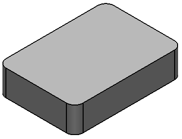

  1. ソリッドを作成、または、ソリッドのあるモデルを開きます。

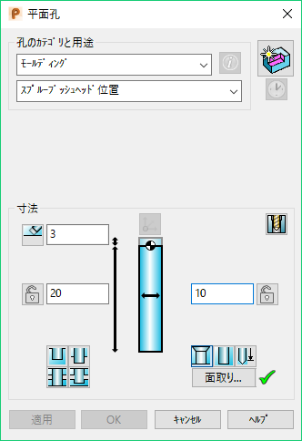

  2. [ソリッド]タブ > [フィーチャ]パネル > [孔]をクリックして、[平面孔]ダイアログを表示します。
  3. ドロップダウンリストから 孔のカテゴリー を選択します。
    • 一般加工(ISO)
    • 高精度加工(ISO)
    • [成形]
    • トレランスなし
  4. 選択した種類に応じた孔の特定 用途 を選択します。
    トレランスなし以外では、目的の用途に基づく加工トレランスが孔作成時に保存されます。
    ヒント: オプション ダイアログの ページで、独自の孔のカテゴリーと用途を追加することができます。
    ダイアログには、選択した孔の カテゴリー用途 を反映したオプションが表示されます。

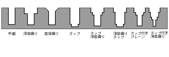

  8. タイプ別オプションの設定に関する詳細については、次の章を参照して下さい。
    • 深座ぐり孔: 規格の[寸法]オプションを使用して、ネジ サイズに容易にフィットする規格に一致するように寸法を設定します。
    • タッピング孔:
      1. [規格]ドロップダウン リストから、オプションを選択します。
      2. [サイズ]を指定するには、ドロップダウン リストから値を選択します。デフォルトタッピング孔のサイズは、適切な単位でドリルサイズに対応します。
        または、[ユーザ定義]を選択し、寸法ボックスに独自の値を入力するか、パラメーターを使用してタッピング孔の直径を指定します。孔は、パラメーター値に最も近いタッピングサイズに設定されます。
    • 皿座ぐり

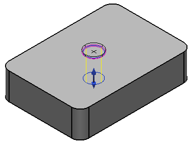

  10. ソリッドをクリックして、孔の中心を配置します。ソリッド上に、孔の形状が表示されます。
