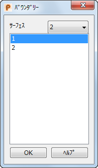

    バウンダリー ダイアログが表示されます。
  3. ダイアログを使用して、バウンダリーを選択します。
    • リストからバウンダリーを選択します。シングルクリックで、単一アイテムを選択します。Shift キーを押しながらアイテムをクリックすると、最後に選択したアイテムからクリックしたアイテムまでの全てのアイテムが選択されます。Ctrl キーを押しながらアイテムをクリックすると、現行選択から該当アイテムを削除、または、現行選択に該当アイテムを追加します。
    • バウンダリーを画面上でクリックして選択することもできます。
  4. サーフェス - 選択サーフェスの名前が表示されます。 このドロップダウンリストから他のサーフェスを選択すると、該当サーフェスのバウンダリーがリストに表示されます。
    注: ドロップダウンリストを使用して他のサーフェスを選択しても、選択バウンダリーは選択状態のままになります。
  5. OK をクリックし、バウンダリーを確認して、ダイアログを閉じます。
