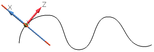

    ワイヤーフレームオブジェクトをクリックする場合、ワークプレーンの Z 軸は、クリックされたポイントの法線沿いになります。

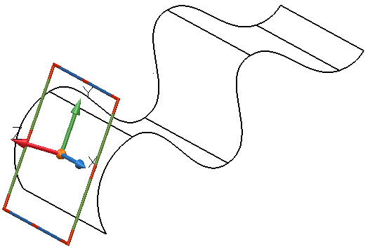

    オブジェクトがサーフェス、または、ソリッドの場合、ワークプレーンの Z 軸は、クリックされたポイントの法線沿いになります。パッチ内のポイントをスナップする場合、Shift キーを押したままにします。
