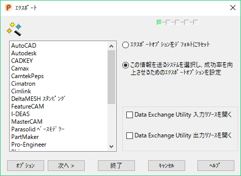

次のように、エクスポート ウィザードを使用します。
- 選択モデルアイテム、可視アイテム、全アイテムをエクスポート
- アクティブワークプレーン、または、ワールドに相対してエクスポート
- ドローイングをエクスポート
- [ファイル] > [エクスポート]を選択して、エクスポート ウィザードを表示します。
- リストから、エクスポート先のシステムを選択します。
- [次へ]をクリックして、[ファイルをエクスポート]ダイアログを表示します。
モデルのファイル名が、自動的にファイル名として表示されます。必要に応じてファイル名を変更し、[ファイルの種類]リストからファイル タイプを選択して、適切な保存先フォルダーを選択します。
