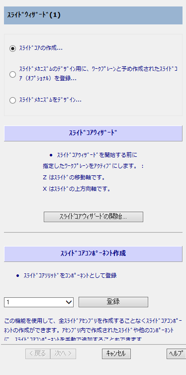

  1. 必要な場合、モールド ダイ ウィザードを使用してダイ インサートを作成します。
  2. [ウィザード]タブ > [モールドを作成]パネル > [スライド]をクリックします。
    キャビティ - コア ウィザードから、スライド ウィザードを起動することもできます。スライドと、コア / キャビティプレートをインタラクティブにデザインできるため、この方法による起動が推奨されています。
    複数のキャビティがある場合に キャビティ - コアウィザード から スライドコアウィザード を起動すると、操作は 1 つのコアのみに対して行うことができます。そのコアから、他のキャビティ用のコアが作成されます。
  3. スライドコアを作成 オプションが選択されていることを確認します。
  4. [スライド コア ウィザードを開始]ボタンをクリックして、ウィザードの [コアタイプを選択]ページを表示します。[スライドを作成] を選択して、スライド コア ウィザードを起動することもできます。
スライドコアウィザード の次のページを開いている間、ツールバーのワークプレーン ボタンがアクティブになります。
これにより、スライドコアウィザード の実行中に、ワークプレーンを作成、編集、アクティブにすることができます。
