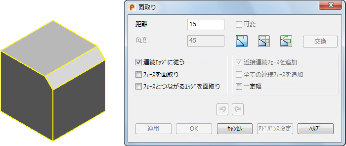

次の方法で、1 つの距離を使用して面取りを作成します。
  1. 面取り ダイアログの をクリックします。
  2. 次図のように、面取りの作成に使用する 距離 を入力します。
    - 面取り
    [距離]:
    - 距離と同等の半径を持つ円弧
  3. ソリッドのエッジを選択します。
  4. 適用 をクリックして、1 つの距離と、半径 45 の面取りを作成します。次図のモデルでは、距離15 を入力しています。
