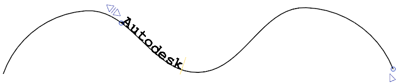

カーブ上にテキストを作成
次の方法で、カーブ上にテキストを作成します。
  1. モデル内にカーブが表示されていることを確認します。必要に応じて、カーブを作成します。
  2. [注釈]タブ > [テキスト]パネル > [カーブ沿い]をクリックします。カーソルが に変化します。
  3. テキストを追加するカーブ沿いのポイントをクリックします。
    入力ポイントとして、棒状カーソルが表示されます。
  4. テキストを入力します。
テキストは、いかなる円弧、または、カーブにも追加可能です。テキストを作成し、必要に応じて カーブ上のテキストを編集 します。
注: カーブ上テキストの作成に DUCT テキストは使用できません。
