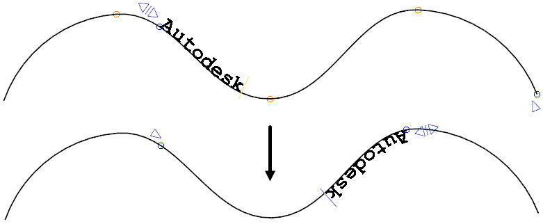

次の方法で、カーブ沿いにテキストを移動させます。
  1. テキストをダブルクリックして編集します。
  2. テキストの始点 上にカーソルを配置します。カーソル形状が、手 に変化します。
  3. クリック + ドラッグを使用して、テキストを移動します。テキストは、終点 に到達するまでカーブ形状をたどります。
テキスト作成時、終点はカーブの末端に配置されます。カーブの始点と終点間で、カーブの末端を自由に移動させることができます。
注: 終点を超えて移動したテキストはカーブのラインに従わず、接線沿いに移動します。

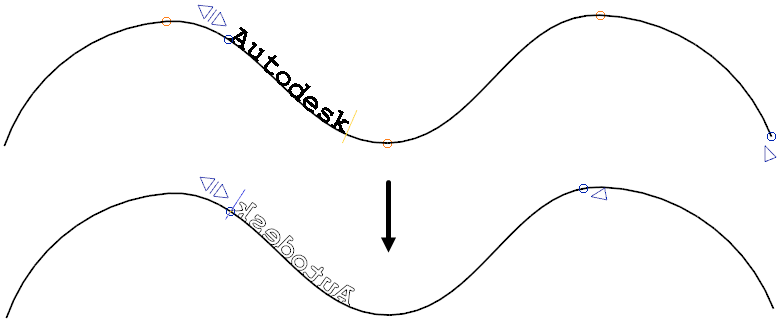

次の方法で、カーブ上のテキストを反転させます。
  2. ボタンをクリックして、テキストを反転します。
  3. ボタンを再クリックして、テキストを元の方向に戻します。テキストの反転中に加えた変更は、全て保持されます。
次の方法で、カーブ上のテキストをミラーします。
  2. ボタンをクリックして、テキストをミラーします。
    ミラーの際、始点と終点の位置は逆になります。これらのポイントは、必要に応じて移動できます。
  3. ボタンをクリックして、テキストを元の方向に戻します。始点と終点を移動した場合、それらは元に戻りません。

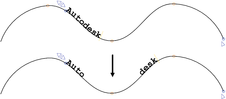

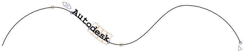

カーブ上のテキストのサブセットのポジションを変更するには:
  2. マウスをクリックしてドラッグし、テキストのサブセットを選択します。
    始点と終点 が文字選択ボックスの両端に作成されます。
  3. 新規始点と終点上にカーソルを配置し、形状を手 に変化させます。
  4. クリック + ドラッグを使用して、カーブ沿いに選択テキストを移動します。
    ヒント: を使用して、選択したテキストと次のテキスト ブロックとの間隔を保持しながら、テキストをカーブ沿いに移動します。
位置変更後も、変更を保持したままテキスト全体を移動、反転、ミラーすることができます。
