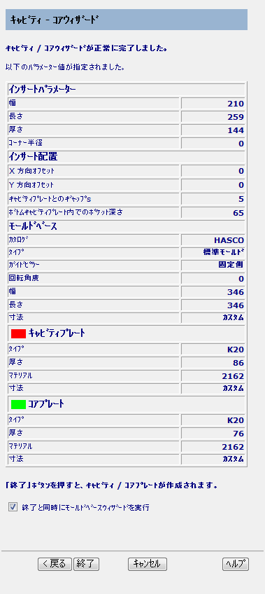

値の確認
このページを使用して、パラメーターを確認し、キャビティおよびコア プレートを作成します。
[終了と同時にモールドベースウィザードを実行]: これを選択すると、キャビティおよびコア プレートが作成された後、モールド ベース ウィザードが自動的に実行されます。
[戻る]: 値を変更する場合は、[戻る]をクリックして前のページに戻ります。
[終了]: キャビティおよびコア プレートを作成します。プレートは、アセンブリで作成されます。
キャビティ - コア ウィザードは再実行することができます。前に作成したプレートのパラメーターが使用されます。キャビティ プレートとコア プレートのパラメーター、レイアウト、およびインサートの数を変更することができます。ウィザードの完了時に、関連するすべてのコンポーネントが再定義され、すべてのポケットが更新されます。
