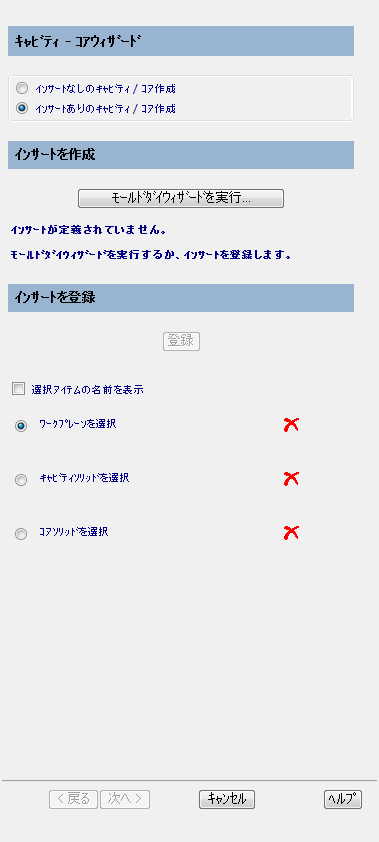

キャビティ - コア ウィザード
キャビティ - コア ウィザードでは、モデルのキャビティとコア プレートが作成されます。
  1. [ウィザード]タブ > [モールドを作成]パネル > [キャビティ / コア]をクリックします。
    ブラウザー ウィンドウの上部にキャビティ - コア ウィザードが表示されます。
  2. 次のいずれかのオプションを選択します。
    • [インサートなしのキャビティ / コア作成]: ウィザードに[プレートを登録]オプションが表示されます。
      ソリッドをコアとキャビティのプレートとして登録できます。あるいは、[次へ]をクリックし、ウィザードを使用してインサートなしのプレートを作成できます。
    • [インサートありのキャビティ / コア作成]: ウィザードに[インサートを作成][インサートを登録]オプションが表示されます。
      ソリッドをコアとキャビティのインサートとして登録できます。あるいは、モールド ダイ ウィザードを使用してコアとキャビティのインサートを作成できます。
  3. 全てのインサートの作成、または、登録後、次へ をクリックしてプレートを作成します。
