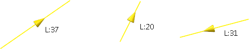

単一ライン - ポイントのペアの間に単一のラインが作成されます。

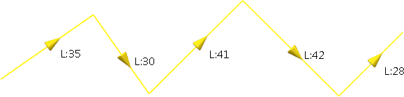

連続ライン(デフォルト)- 連続ラインは、前のラインの最後が次のラインの最初になるラインです。

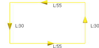

長方形 - 長方形は、4 つのラインから作成されます。長方形を作成するには、その上部左端と底部右端のコーナーのロケーションを入力します。
注:
長方形を編集する場合、ラインのみが編集され、長方形は編集されません。

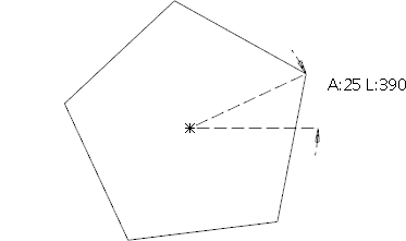

ポリゴン - 開始点と終了点を入力することで、ポリゴンを作成します。最終点を入力すると、ポリゴンが作成されます。
ポリゴン
からいずれかのポリゴン作成方法を選択します。
