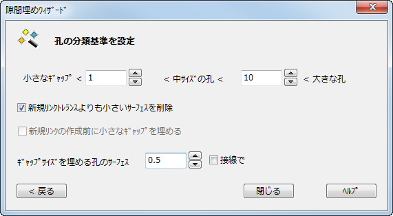

孔の分類基準を設定
- 上下矢印を使用して、中サイズ孔の孔の最小幅を設定します。
- 上下矢印を使用して、中サイズ孔の孔の最大幅を設定します。
新規トレランスよりも小さいサーフェスを削除 - 選択解除されている場合、最大リンクトレランスを最小サイズに制限します。選択されている場合、最大リンクトレランスを小さなギャップの最大サイズに制限します。
新規リンクの作成前に小さなギャップを埋める - 小さなギャップを、より大きなトレランスに対してリンクする前に、現行のソリッドトレランスで埋めます。
- 上下矢印を使用して、全ての埋められた孔のバウンダリーにあるギャップの最大許容サイズを設定します。
[接線で]: 隣接するサーフェスに接線連続するサーフェスを作成します。
戻る隙間埋めウィザード の、最初のページに戻ります。
閉じる - 変更を適用せずに、隙間埋めウィザード を閉じます。
