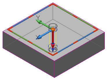

平面詳細ダイアログ
このダイアログを使用して、孔の平面を設定します。
  1. をクリックして ソリッドフィーチャーリレーション ダイアログを表示します。これにより、ソリッドに対する孔の相対位置を定義することができます。有効なリレーションを定義すると、アイコンが から に変わります。
  2. 平面を表示 を選択して、孔上にワークプレーンのハンドルを表示します。
  3. 孔をアラインする対象 を選択して、選択されたアラインオプションに一致するよう孔を回転します。
    - 孔をソリッドフェースにアライン
    - 孔をアクティブワークプレーンにアライン
  4. 反転 - 孔の方向と原点をソリッドの反対側へ反転
  5. 平面オプション を使用して、次の操作を行うことができます。
    • XYZ 座標を入力するか、または[ポジション] ボタンをクリックすると表示される[ポジション]ダイアログでポジション入力ツールを使用します。
    • 軸方向の変更 ( 設定)
    • 軸周りでツイスト (ツイスト 設定)
  6. 次のように作用します。
    • OK - 孔の平面を設定して、ダイアログを閉じます。
    • キャンセル - 変更を保存せずに、ダイアログを閉じます。
