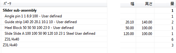

- 展開 - 太字のヘディングを追加し、ヘディング以下にコンポーネントをインデント付きで表示します。

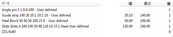

- 分解 - サブアセンブリのコンポーネントをリストします。

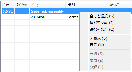

表内のサブアセンブリエントリーを右クリックして、コンテキストメニューを表示します。
- コンテキストメニューから、展開 を選択します。表の、サブアセンブリの名前以下に、サブアセンブリアイテムが個別に表示されます。個別のアイテムは、インデント付きで表示されています。
- サブアセンブリヘディングを右クリックして、コンテキストメニューから まとめ を選択します。表が「まとめ」モードで表示されます。
- 分解 を選択して、サブアセンブリアイテムを表に個別に表示します。
