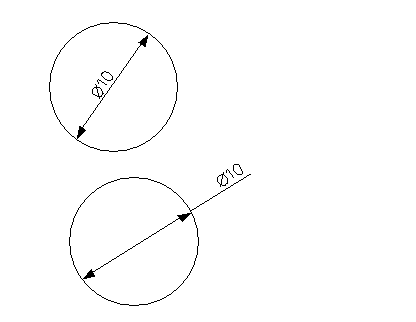

    • 円の場合は、直径の寸法が作成されます。
      注釈位置により、テキスト配置が円の内側、または、外側になります。
