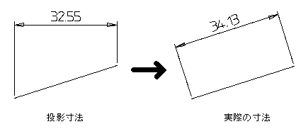

- 選択されている場合、直線寸法の実寸を表示します。 選択解除されている場合、実体寸法が投影直線寸法に変化します。
投影寸法
実際の寸法

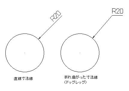

- 動径寸法と座標寸法の引出し線を、直線と折れ線(ドッグレッグ)間で切替えます。

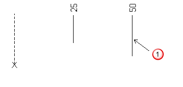

- ベースポイント寸法、チェーン寸法、座標寸法の作成を再開します。
原点やテキスト位置を再入力することなく、ベースポイント寸法、チェーン寸法、座標寸法の作成を再開することができます。
  1. 寸法を選択します
    複数のベースポイント寸法、チェーン寸法の作成を再開する場合、最後の寸法を選択します。
  2. [マルチパーツの寸法付けを再開] ボタンをクリックします。
  3. 画面上で位置をクリックして、新規寸法の作成を続行します
    新規寸法が追加されます。

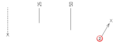

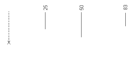

    座標寸法では、寸法間の位置も入力できます
    新規寸法が、既存の寸法間に作成されます。
