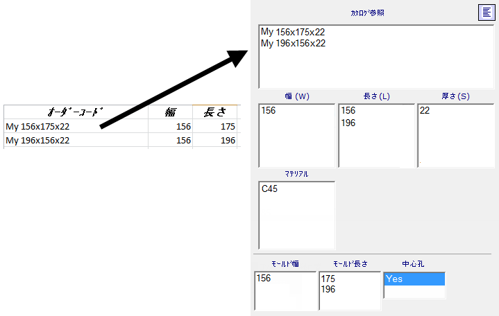

  4. [寸法]ワークシートで、データへの必要な変更を行ったら、[コンポーネントを選択]ダイアログに戻ります。
  5. [変更を了解]をクリックします。
  6. [OK]をクリックすると、ダイアログが閉じて、コンポーネント ウィザードに戻ります。寸法に対する変更内容は、次のように[寸法]オプションに反映されています。
