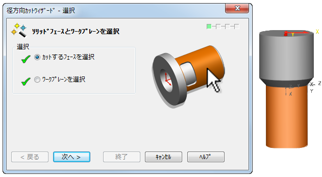

- 回転軸沿いに中心になるソリッド上にワークプレーンを作成します。

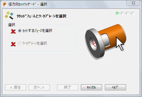

- ソリッドを選択し、[ソリッド]タブ > [フィーチャ]パネル > [カット] > [径方向カット]をクリックします。
径方向カット ウィザードが表示されます。
- カットする円筒フェース、既に作成したワークプレーンを選択して、次へ をクリックします。

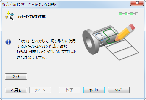

- 次へ をクリックして、ウィザードの カッターアイテム選択 ページを表示します。このページを使用して、カッティングオブジェクトの形状を定義します。

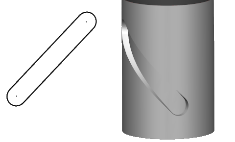

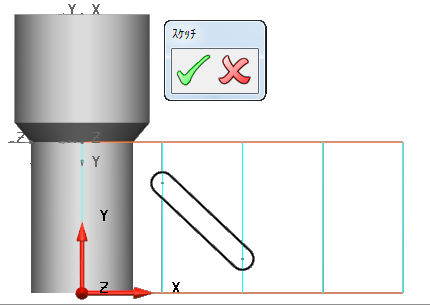

- スケッチ をクリックして、ウィザードを非表示にし、スケッチモードを開始します。スケッチモードを使用して、次の操作を行います。
- 適切な場合、新規ワイヤーフレームを作成
- 新規、または、既存のワイヤーフレームを選択
を使用して、カッティングオブジェクトとしてワイヤーフレームを選択します。
をクリックして、ウィザードを再び開き、モデル上へのワイヤーフレームの投影を表示します。あるいは、

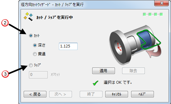

- 次へ をクリックして、次のオプションで、ウィザードの カット / ラップを実行 ページを表示します。
- 適用 をクリックして、カット、または、ラップを実行します。
- 終了 をクリックします。
