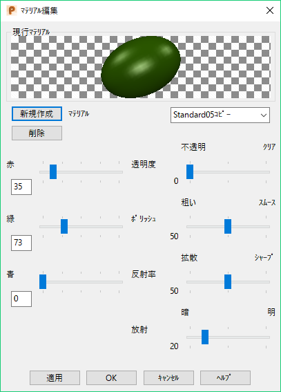

  3. [カスタム]をクリックすると、[マテリアル編集]ダイアログが表示されます。
  4. そのダイアログのオプションを使用して、次のように新規マテリアルを作成します。
    • 新規作成 - 現行スライダー設定で定義されるように新規マテリアルを作成します。 マテリアルにはデフォルト名が与えられ、マテリアル 項目にその名前が表示されます。 マテリアル テキストボックスを使用して、マテリアルの名前を変更することができます。
    • 削除 - ユーザー定義マテリアルが選択されている場合、そのマテリアルが削除されます。 標準のマテリアルを削除することはできません。
    • スライダー - ユーザー定義マテリアルが選択されている場合、スライダーを調整して、透明度ポリッシュ反射率放射 を変更します。 のスライダーを使用して、または、テキストボックスに値を入力して、配色を調整することもできます。
      このダイアログで行った変更によるシェーディング効果は、オリジナルマテリアルによって変わります。 たとえば、オリジナルがメタルの場合は、シェーディング イメージに反映されるのは配色変更のみです。
    • 注: マテリアルが Wood(木)の場合、変更可能なプロパティはありません。 Satin(サテン) や Autumn(秋)などのシンプルなマテリアルの大部分で、プロパティを変更できます。
    • 適用 - 変更を保存します。 ダイアログは画面に表示されたままになり、編集を続行することができます。
  5. [OK]をクリックして変更内容を保存し、ダイアログ ボックスを閉じます。
