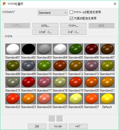

  3. [視覚化]タブ > [フォーマット]パネル > [マテリアル]をクリックすると、[マテリアルを選択]ダイアログが表示されます。
    ヒント: ダイアログが表示されたら、必要なサーフェスとソリッドを選択することもできます。 ソリッドのマテリアルを変更する際に、[ソリッドツール]タブ > [選択]パネルのオプションを使用すると、ソリッド フェースとフィーチャーの選択に便利です。
  4. [マテリアルタイプ]ドロップダウン リストからマテリアルのタイプを選択します。各タイプには、そのタイプ特有の[マテリアル]範囲があります。
  5. ワイヤーフレームの配色を使用 を選択して、サーフェス、または、ソリッドを、それらのワイヤーフレームの配色でシェーディングします。 デフォルトマテリアル配色を使用する場合、このオプションを選択解除します。
  6. 外面のマテリアルを内面にも使用する場合、内面の配色を使用 を選択解除します。 既定の赤のマテリアルを内面に使用するオプションを選択します。

  13. そのダイアログの[マテリアル]領域にあるグラフィックスの 1 つをクリックして、マテリアルを選択します。
  14. [OK]をクリックすると、選択したオブジェクトのマテリアルが変更され、ダイアログ ボックスが閉じます。
