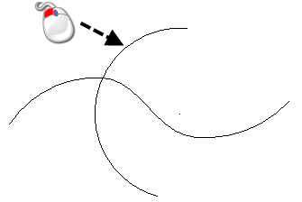

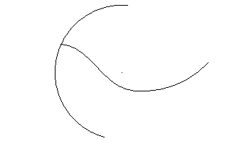

  4. [トリムモード] をクリックして、トリムするワイヤーフレーム オブジェクトを選択します。選択オブジェクトは、自動的に拡張されるか、カッティングオブジェクトに対してトリムされます。

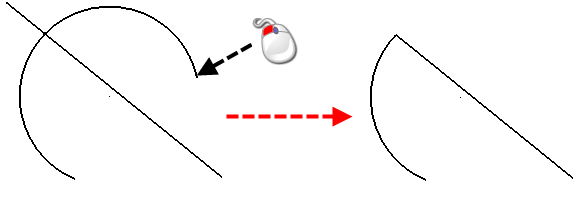

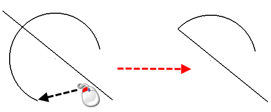

    • オブジェクトを選択する場所により、トリムの方法が決定されます。
    • ボックス選択により、複数のワイヤーフレームオブジェクトをカッティングオブジェクトにトリムできます。このオプションを選択するには、[両方を保持] をクリックします。ボタンが に変わります。

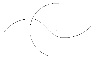

  1. 交差していない 2 つのオブジェクトを作成します。
  2. これらの 2 つのオブジェクトが重なって見えるよう、ビューを回転します。
  3. [編集]タブ > [トリム]パネル > [選択]をクリックして、[トリム(面間 / 面線間 / 面曲線間)]ツールバーを表示します。

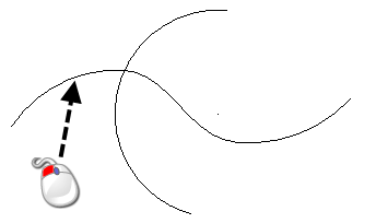

  4. オブジェクトの 1 つをカッティングアイテムとして選択します。
  5. トリムする他のオブジェクトを選択します。
    2 番目に選択したオブジェクトが、ビュー上の交点までトリムされます。
