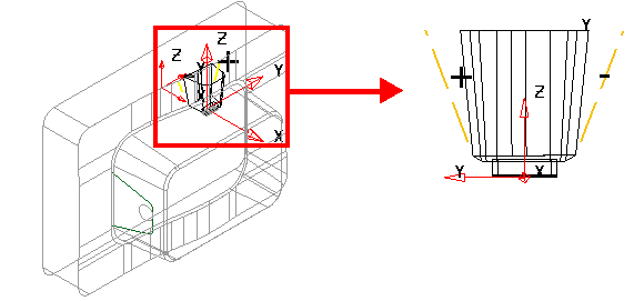

スライドコアフィーチャーを編集
スライド コア フィーチャーを編集するには:
  1. [スライドコア]ダイアログを表示するには、フィーチャーを右クリックし、コンテキスト メニューから[修正]を選択します。
    ダイアログを使用して、次の内容を修正できます。
    • スプリット サーフェスの角度: 正と負の角度を個別に変更するか、または両側に同じ角度を適用します。もう片方のインサートの、該当フィーチャーとの適合フィーチャーの変更も試行します。
    • フィーチャーのスライドコア長さ: Toolmaker が認識したその他フィーチャーとスライド コアも更新されます。

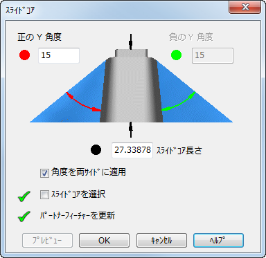

  2. スライド コアを修正するには、このダイアログのオプションを使用します。
    • 正の Y 角度 - 正の Y 側角度を変更します。
    • 負の Y 角度 - 負の Y 側角度を変更します。
    • [角度を両サイドに適用]: このオプションを選択すると、[正の Y 角度]で指定した修正角度がスライド コアの両側に適用されます。
    • スライドコア長さ - スライドコアの総長を変更します。
    • [スライドコアを選択]: フィーチャー コンテキスト メニューの[修正]を選択すると、Toolmaker はスライド コアの自動選択を試行します。スライドコアが検出された場合、 が表示されます。スライドコアが検出されなかった場合、 が表示されます。
    • [パートナーフィーチャを更新]: フィーチャー コンテキスト メニューの[修正]を選択すると、Toolmaker はパートナーフィーチャー(他のインサートに同時に作成されたフィーチャー)の識別を試行します。パートナーフィーチャーが検出された場合、 が表示されます。パートナーフィーチャーが検出されなかった場合、 が表示されます。
    • プレビュー - 変更をプレビューします。
    • 注: ダイアログのオプションにより、フィーチャーが変わります。
  3. OK をクリックして変更を保存し、ダイアログを閉じます。
