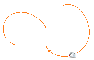

カーブ上のカーソルに最も近い 2 つのキーポイントが強調表示され、その上にカーソルを移動すると小さい円として表示されます。キーポイントのマーカーは、作成モードと編集モードで表示されます。
