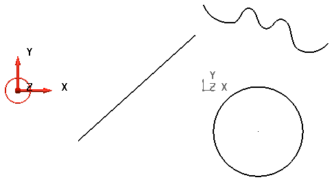

暫定ワークプレーンを作成
暫定ワークプレーンを作成するには:
  1. ステータス バーの[暫定ワークプレーン] ボタンをクリックします。
  2. グラフィックス領域をクリックします。
    暫定ワークプレーンが赤で描画されます(選択すると白になる)。
1 つのモデルで持つことができる暫定ワークプレーンは 1 つのみです。暫定ワークプレーンをドラッグすると移動できますが、通常の方法で編集することはできません。
