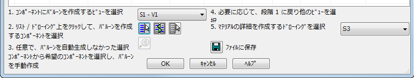

マテリアルの詳細 ダイアログの下半分には、ドローイングで選択したマテリアルの詳細作成用コンポーネントに、バルーン / ラベルを適用するための操作手順とオプションが含まれています。
操作手順に従い、適切なオプションを選択します。

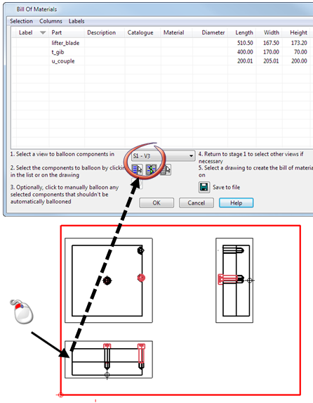

  1. ドローイングで、コンポーネントバルーンを適用するビューを選択します。次のいずれかの方法を使用します。
    • ドロップダウンリストからビューを選択します。
    • ドローイング上でビューをクリックして、バルーンの表示箇所を選択します。ドロップダウンリストの値が、選択したビューと一致するよう変化します。その後、通常の方法で、手動でバルーンをドローイングに追加します。
  2. 次のいずれかのボタンをクリックして、バルーンを作成するコンポーネントを定義します。
    - リスト内の全コンポーネントを選択します。
    - リスト内の選択を反転します。
    - リスト内の選択を取消します。

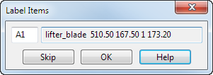

  3. をクリックして、選択アイテムのバルーンを手動で作成します。ラベルアイテム ダイアログが表示されます。このダイアログで、バルーンを手動で追加する際のラベルシリーズの名前を変更することができます。
    バルーンはシングルビューでコンポーネントに追加され、最後に選択したビューに表示されます。
  4. マテリアルの詳細の作成元になるドローイングを選択します。
    または、ファイルに保存 をクリックして、名前を付けて保存 ダイアログにより表を保存します。
