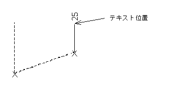

座標寸法は、現行ワークプレーンの基準平面軸沿いに作成されます。この寸法は、共通の原点からの距離を測定します。以下に例を示します。引出し線がないことがわかります。
- 原点
注: 破線は説明用として描かれていて、実際に座標寸法を作成する際には表示されません。

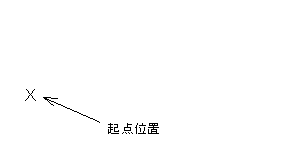

  2. クリックして、座標寸法の原点を配置します。

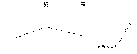

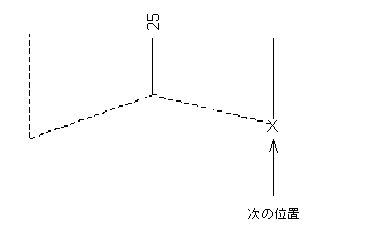

  5. 次の寸法位置を入力します。

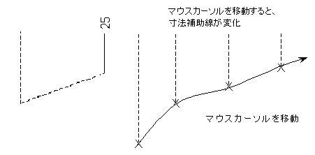

    該当のポイントとカーソル間に、ラバーバンド寸法補助線が表示されます。マウスの移動に伴い、寸法補助線が変化します。
    寸法補助線の端は、テキスト位置に従って保持されます。
    寸法を入力すると、値が表示されます。
    新規寸法のテキストは、最初の寸法のテキスト同様、自動的に中央に配置されます。

  6. 位置の入力を続行して、寸法付けを完了します。
