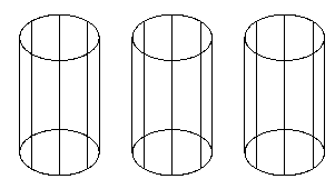

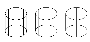

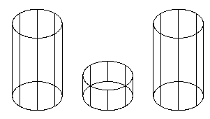

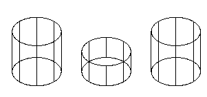

      次図の例を使用します。すべてのコンポーネントは同じ半径で作成されているが、中央のコンポーネントは高さが異なります。
      [全インスタンス]オプションを使用して、左側のコンポーネントの高さを変更すると、右側の同一コンポーネントも変化します。
      中央のコンポーネントの高さを他の 2 つと一致するように変更すると、3 つのすべてのコンポーネントは同一になります。
      これで、[全インスタンス]オプションを使用して 3 つのコンポーネントのいずれかのパラメーターを編集すると、3 つすべてのコンポーネントが変化するようになりました。
