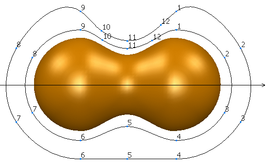

閉じたカーブの方法: 選択した投影で、選択した参照を使用
この方法は、開いたカーブでの と同じように動作しますが、参照軸を定義する必要があります。参照軸を使用する前は、参照軸は基準平面に投影されています。
適切な参照軸を定義します。この例では、サーフェスは垂直軸を使用したモーフィングに失敗します。それは、参照軸に垂直な平面を定義する際に、モーフィングされるサーフェス上のいくつかのポイントで参照カーブを 3 回以上通過しているためです。
この例では水平軸を使用します。参照カーブと 3 回以上交差している、この軸に垂直な平面はありません。
この例では、次のような結果になります。
