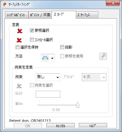

2 カーブダイアログ
  1. 参照選択 を選択して、画面上で参照カーブを選択します。
  2. コントロール選択 を選択して、画面上でコントロールカーブを選択します。
  3. デフォルトでは、参照カーブとコントロールカーブはモーフィング後にモデルから削除されます。それらを保持する場合は、選択の保持 を選択します。
  4. 参照カーブとコントロールカーブの形状に適切な 方法 を選択します。

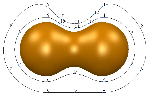

    [参照を使用]: (閉じたカーブ方法 を使用していて、[投影]オプションがオンの場合にのみ利用可能)。これにより、参照カーブに対応するポイントの計算に使用される参照軸を選択することができます。閉じたカーブのモーフィング方法の使用時にオブジェクトが主にカーブの内側にモーフィングされる場合は、参照軸の使用が推奨されています。 ボタンをクリックして 方向 ダイアログを表示します。このダイアログを使用して軸を選択します。
    オブジェクトのモーフィングの方法については、「2 カーブ モーフィングでポイントを移動」を参照してください。
  5. 拘束 オプションを選択します。これにより、参照カーブから離れるに従い、選択サーフェスポイント上のポイントが移動する距離を指定します。モーフィングするポイントが参照カーブ上にある場合、拘束オプションにかかわらず、これらのポイントはコントロールカーブ上の対応するポイントに移動します。参照カーブ上以外のポイントは、選択された 拘束 オプションにより移動されます。

  7. カーブ、または、サーフェス拘束 オプションから選択する場合は、拘束の選択 オプションを選択します。必要なオブジェクトを選択します。
  8. リミット を入力します。これは 拘束 リストの 距離 に使用される距離です。
  9. 拘束 オプションに 距離 を選択する場合は、割合 を選択します。これを使用して、参照カーブから離れるに従い、形状を変化させる速度を制御します。急激に変換する 0.05 から、緩やかに変化する 0.5 まで設定することができます。
