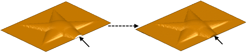

ラップ時に、モデル内にギャップがある場合に、レリーフ内のノードでターゲット サーフェスが不足したり、レリーフがサーフェスのエッジから外れたりすることがあります。そのようなノードはレリーフから削除され、エッジはトリムされます。そのため、ラップに孔や開いたエッジが生じることがあります。

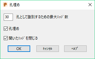

[孔埋め]ダイアログ ボックスを使用して、モデル内のギャップによる孔を埋めるためのオプションを設定します。
PowerShape は、単純な方法を使用して孔を埋めます。小さなエラーでは、これで良い結果が得られます。時には理想の結果が得られない事があります。こうした場合には、次が可能です。
