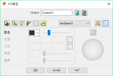

ライト修正ダイアログ
ライト修正 ダイアログを使用して、選択した ライトスタジオ で設定したライトをカスタマイズします。
使用されていない カスタム ライトセットは、現行ライトセットのコピーから構成されています。 デフォルトで、次のライトが含まれています。
各ライトセットには最大 8 つのライトを順不同で追加することができますが、各ライトセットに使用できるアンビエントライトは 1 つのみになります。
次の方法で、ライトのカスタムセットを作成します。
  1. ライトセット の新規名を入力します。
  2. または、[インポート] ボタンをクリックして、既存のライト セットをインポートします。インポート ダイアログが表示されます。
  3. ライトボタンをクリックして、ライトセットにライトを追加します。
    ライトセットに追加したライトは、ドロップダウンリストに表示されます。 選択したライトをリストから削除するには、[削除] ボタンをクリックします。

    ドロップダウンリストを使用して、編集、または、削除するライトを選択します。
    選択したライトを、ライトセットから削除します。
    選択すると、モデルがシェーディングされる際に影ができます。 選択解除すると、影はできません。
    このボタンは、ライティング方法を選択するまで非アクティブ になっています。
  4. 選択ライトの次のオプションを変更します。
    配色
    選択したライトの配色を指定します。 スライダーを使用して、選択配色の光度を変更します。

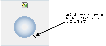

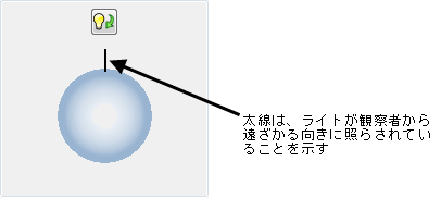

    トラッカーボールを使用して、選択したライトをモデル上で移動します。
    トラッカーボール上に表示される太線は、光が観察者(オブザーバー)から離れて照射していることを示しています。
    トラッカーボール上に表示される細線は、光が観察者(オブザーバー)に向かって照射していることを示しています。 例えば、モデルの背後から正面に向けて照らすようライトを配置することができます。
