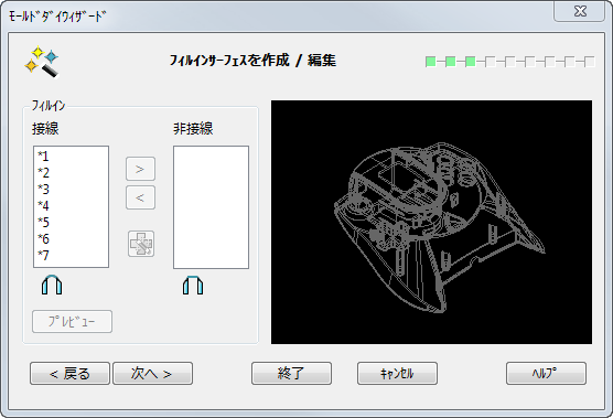

フィルインサーフェスを作成 / 編集 では、フィルインサーフェスの作成と制御を行います。
フィルイン - このセクションで、作成、または、編集するフィルインサーフェスを定義するフィルインラインを選択します。
モールド上のフィルインラインは番号付けされています。その番号は、[接線]および[非接線]リストに表示される番号に対応しています。
[接線] : このリストのフィルイン ラインには、周辺サーフェスに接線連続するフィルイン サーフェスがあります。
[非接線] : このリストのフィルイン ラインには、周辺サーフェスに接線不連続するフィルイン サーフェスがあります。
矢印ボタンを使用すると、2 つのリスト間でフィルイン ラインを移動できます。もう一方のリストに移動したフィルインラインにはアスタリスク「*」が付き、現在のフィルインサーフェスが更新されていないことを示します。
必要なアイテムを選択するために、[Shift]+クリック または[Ctrl]+クリック を使用して複数のラインを移動できます。
- 選択したフィルインラインの、サーフェス接線を再計算します。
プレビュー - フィルインサーフェスをプレビューします。アスタリスク「*」が付いていたフィルインラインから、「*」が除去されます。
[戻る]: モールド ダイ ウィザード[スプリットラインを作成 / 編集]ページに戻ります。
[次へ]: フィルイン サーフェスが適用され、このウィザードの[製品の収縮を定義]ページが表示されます。
終了 - この時点でこのオプションを選択すると、現段階までの変更を保持したまま モールドダイウィザード を終了します。
