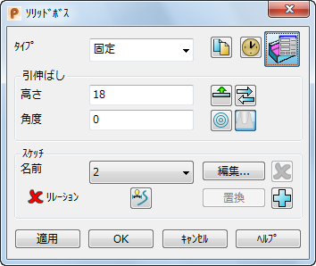

    • ツリー ウィンドウで[ボスフィーチャ] アイコンをダブルクリックするか、またはモデル上のボス フィーチャーをダブルクリックすると、編集オプションを使用可能な[ソリッドボス]ダイアログ ボックスが表示されます。
    • [ソリッド]タブ > [フィーチャ]パネル > [ボス]をクリックすると、[ソリッドボス]ダイアログ ボックスが表示されます。 をクリックしてボスを選択すると、編集オプションが利用可能になります。

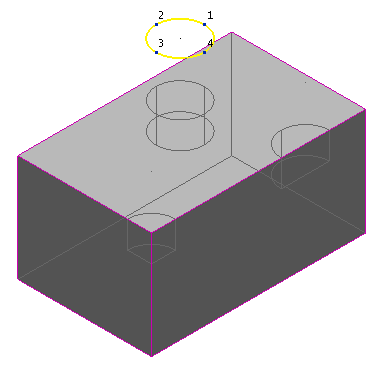

  2. 既存のボスのワイヤーフレームをクリックするか、名前 ドロップダウンリストからこれを選択します。選択ワイヤーフレームの引伸ばしソリッドが強調表示され、その他はグレーアウトされます。
  3. 必要に応じてワイヤーフレームを 編集 します。

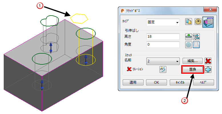

  4. 必要に応じて、ボスの選択ワイヤーフレームを別のワイヤーフレームと 置換 することができます。
    1. 置換するボスのワイヤーフレームを選択します。
    2. 置換ワイヤーフレーム を選択します。置換 ボタン が利用可能になります。

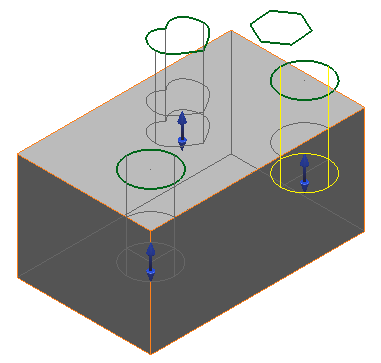

    3. 置換 ボタンをクリックします。引伸ばしソリッドが置換ワイヤーフレームから作成され、置換ワイヤーフレームの引伸ばしソリッドが削除されます。置換引伸ばしソリッドのワイヤーフレームが、可視になります。

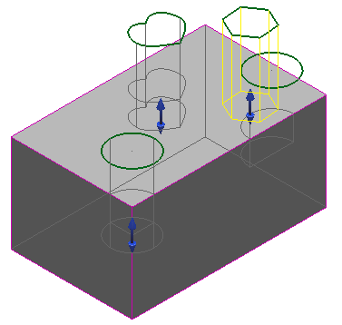

    4. 適用 をクリックして、置換えワイヤーフレームを使用してボスを再作成します。置換えられた引伸ばしソリッドのワイヤーフレームはモデル内に残されます。
