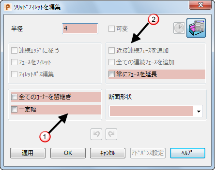

  2. ツリーで強調表示されているいずれかのフィーチャーを右クリックして、コンテキストメニューから 修正 を選択します。
    選択した複数フィーチャーの編集ダイアログ(例: ソリッドフィレットを編集 ダイアログ)が表示されます。ダイアログは、次の点を除き、同じタイプの単一フィーチャーの編集ダイアログに類似しています。
    - ピンクで強調表示されているプロパティは、選択したフィーチャーにより異なります。
    - 選択した全てのフィーチャーに対して適用できないプロパティは利用不可になります。
    - プロパティ上にカーソルを配置すると、値の範囲が表示されます。
