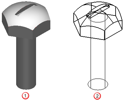

次図は、シェーディング
とワイヤーフレーム
として表示される 2 つの交差ソリッドの例を示しています。
この例では次のソリッドが作成されます。
シェーディングビュー
ではオリジナルと同一のように見えますが、ワイヤーフレームビュー
では、2 つの個別ソリッドが単一ソリッドにマージされている様子を確認することができます。
