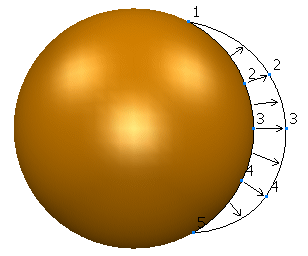

2 カーブモーフィングでポイントを移動
参照とコントロールカーブで、モーフィングを定義します。参照カーブ上の各ポイントで、制御カーブ上に同じ番号の対応するポイントが存在します。
2 つのカーブ上の 2 つの対応するポイント間の距離と方向により、モーフィングが定義されます。選択オブジェクト上のポイントが参照カーブ上にある場合、それらはコントロールカーブ上の対応するポイントに移動します。
注:
  1. カーブ上の対応するポイントのポジションは重要です。上記の例において、キーポイントが対応し、考えられるモーフィングを作成します。キーポイントが対応していない場合、作成されるモーフィングに予想外のねじれが生じる場合があります。
  2. 選択オブジェクト上のポイントが参照カーブ上にない場合、方法 オプションがポイントが移動する方法を定義します。
