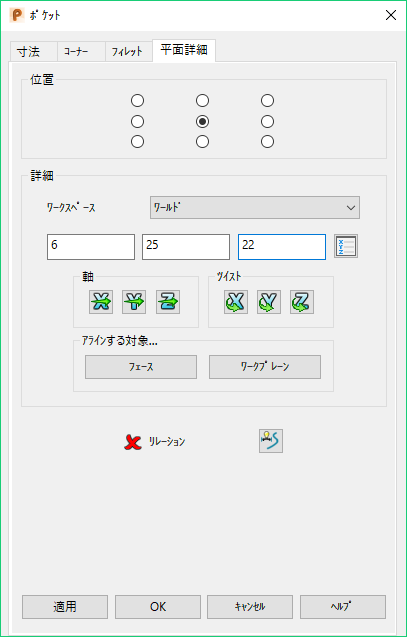

[平面詳細]タブを使用すると、フィーチャーのワークプレーンを指定できます。
[位置]: フィーチャー上のワークプレーンの位置は、このパネルを使用して定義されます。

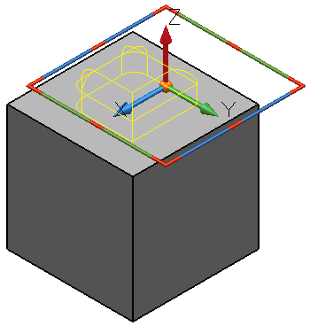

ワークプレーンの既定の位置はフィーチャーの中心です。
別の設定を選択すると、選択に応じてワークプレーンが指定されます。次の例では、ワークプレーンがポケット / ボスの左端中央に配置されています。
[詳細]: フィーチャー用のワークプレーンは、これらのオプションを使用して定義されます。ダイアログのこのページの選択中も、通常のワークプレーン情報表示が画面に表示されます。
[リレーション]: [ソリッドフィーチャリレーション]
ボタンを選択して、ソリッドに対するポケットまたはボスの相対位置を指定します。
