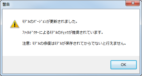

- モデルの更新に伴いファイルドクターを実行 が選択(デフォルトの設定)されてモデルバージョンが更新されると、ファイルドクター がインタラクティブに実行されます。 次の警告ダイアログが表示されます。
