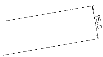

平行寸法を作成
次の方法で、2 つの平行線間に平行寸法を作成します。
  1. [注釈]タブ > [寸法線]パネル > [平行]をクリックします。
    寸法 ツールバーが表示されます。これを使用して、新規寸法の属性(テキストなど)を編集します。
  2. 線を選択する。
    注: キーポイントをクリックしないようにします。誤ってキーポイントをクリックした場合、ステップ 1 から再開します。
  3. もう 1 つのラインまたはポイントを選択します。
    注: ポイントをクリックした場合、寸法はラインからポイントまで垂直に測定されます。
  4. カーソルを移動させてクリックし、注釈の位置を指定して、寸法を追加します。
