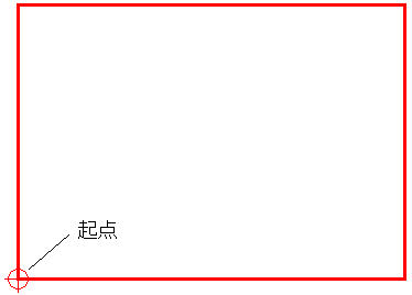

グローバルワークスペースの原点はドローイングの左下コーナーになり、次図のように円と十字で印が付きます。この位置は、ドローイングを編集 ダイアログで変更することができます。
