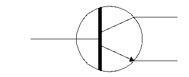

シンボル定義を表すオブジェクトを作成します。
次図のオブジェクトに、シンボル定義
transistor
を作成すると想定します。
オブジェクトを選択します。
[注釈]タブ > [シンボル]パネル > [定義] > [作成]をクリックすると、
[シンボル定義]
ダイアログ ボックスが表示されます。
シンボル定義
ダイアログを使用して、シンボル定義を作成します。
OK
をクリックします。
